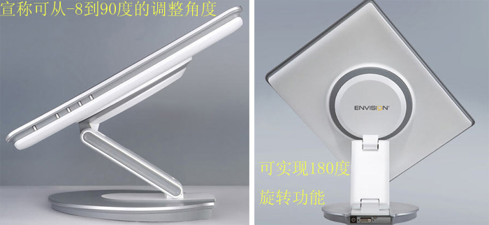

2006年4月我买了一台易美逊北欧版19寸的液晶显示器。当时是有点“高大上”的感觉(图1),其屏面能前后及左右大范围的角度调整及旋转,在调整旋转时其对30多根信号、电源线是怎么处理的?当时对这旋转设计还是有点神秘感的。

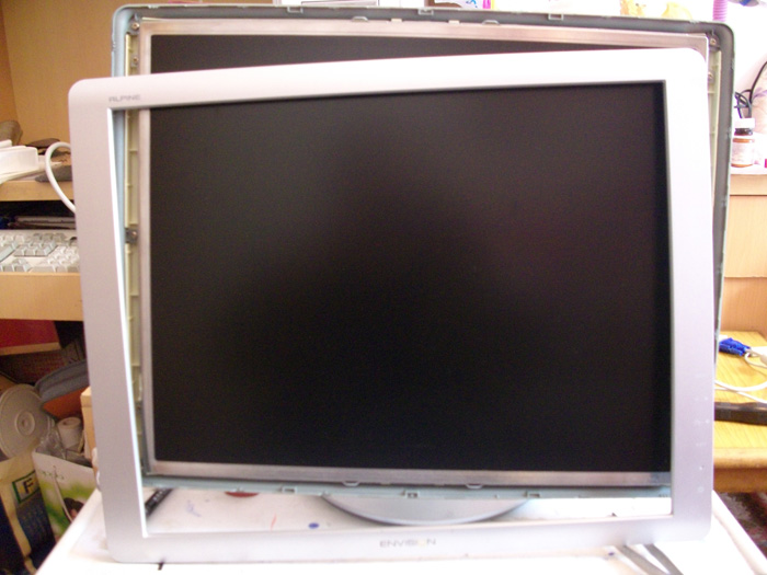

    通过观察发现屏面的横扫线及图像跳动与旋转动作有关,估计是接触不良所至。由于屏上没有封条,决定自己先处理,拆开看看搞不了再送修。拆卸就遇到了麻烦,显示器上一棵螺丝也没有,从何下手?上网求助无果。仔细观察及分析,没用螺丝可能是用塑料卡扣,应该是先拆屏面的塑料框,试着撬了一下果然如此。(图2)

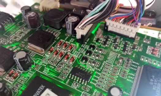

拆下液晶屏,就可看见驱动板和背光板。原来所有的电线都是插在驱动板上,插头和插座既没有进行加固,电线也没有做柔性处理。起初的神秘感全没有了,看来厂家只是考虑外壳的旋转,根本不考虑旋转时电线是否会跟着动的问题,这可是设计的一大败笔,(图3)此后的多次维修经历已证明了这点。
图3
重新插插接驱动板上的两个插头,显示器恢复正常。今后使用是不能再旋转及调整屏面的角度了,看来这“高大上”的功能是不能享受了。

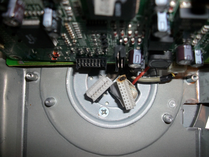

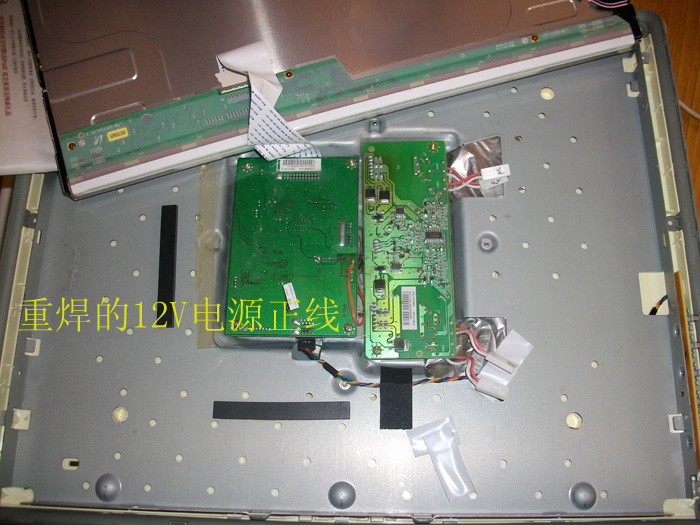

    但一下不动显示器是不可能的,搬动显示器,打扫卫生是免不了的事情。时间一长又出现亮的横扫线及图像跳动故障,有时画面上还有许多跳动的小光点,懒得拆屏就干脆转转、板板屏又可恢复正常。反正知道故障原因凑合着用吧,不行就拆开重插两个插头。用到了2009年,有一天使用中突然黑屏了,电源灯已不会亮了,拆开一看原来是12V供电线烧断了(图4),这就是插头、插座松动接触不良的后果。只好把电源正线单独焊到驱动板上(图5)。
图4
图5

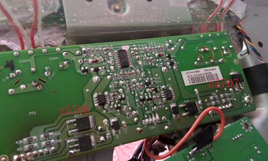

过不了多久显示器又来折腾我了,使用中突然黑屏,关机再开,屏亮一下就黑了,这现象通常是由于高压异常造成保护电路动作的结果。看来是背光电路出故障了。先互换灯管的插头进行对比检查,判断两只灯管都是好的,是有一路没有高压输出;经检查是三极管C5706坏了,当地又买不到管子,网购更换后显示器正常了,但用了没有几天又出现以上故障,拆开检查这回是另一个灯管的三极管C5707坏了,看来管子损坏是有原因的,如果变压器和电容有脱焊处,也会使管子损坏,考虑到高压板的元件较大,用放大镜检查发现大元件吃锡有点少,有的元件焊盘有裂纹现象。那干脆把所有的焊点补焊一遍。处理后显示器又能用了。(图6)
图6

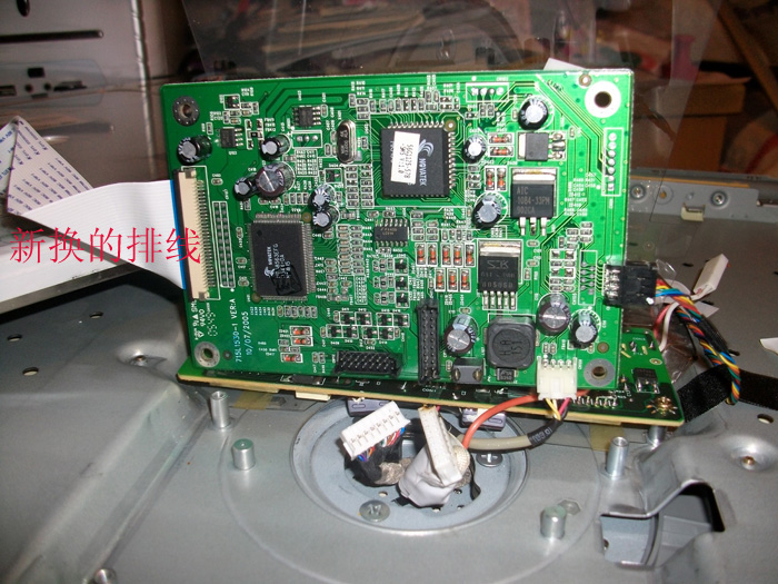

但好景不长,用了不久显示器又出现花屏、有亮线、暗线现象,考虑由于多次拆动屏面,驱动板与液晶屏相连的排线也在多次折叠,会不会有线断了?当用手拔动排线时,显示有明显的变化,好在原来就买有排线,换上后(图7),显示器一直正常用到今年。
图7

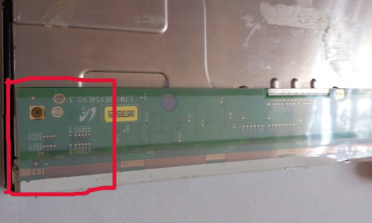

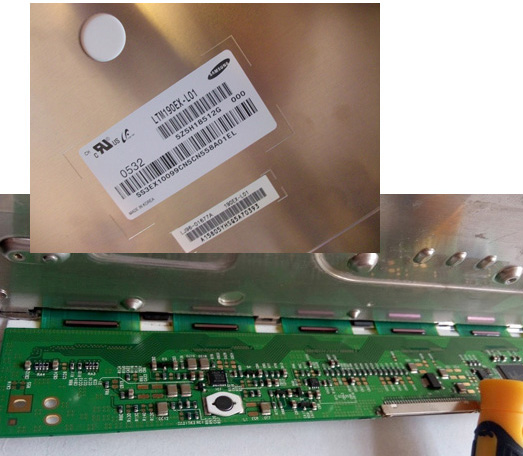

今年9月份在使用中屏上偶尔会出现亮线,严重时全屏忽然很亮,且字体还是模糊的,拆开检查时一处都还没有动,一送电居然又好了,但一会又不行了,仍怀疑有接触问题,但一直没有找到原因。把与屏连接的排线拆开,送电后屏全为白光,看来问题在屏的本体上。试着按动,按压到图8中红框范围时,显示又能恢复正常,试了几次确定是这位置有问题。
图8
这是一块三星屏,既然按压能正常,怀疑元件有脱焊处,这还好处理。如果是屏的柔性连线有问题这可修不了。反正死马当活马医吧,拆下屏体上的螺丝看看结构,上边的元件还不少,用放大镜观察也看不出什么。补焊也困难,想想干脆在屏与印板之间加上几层纸,再上紧螺丝试试,这一试已经正常使用到今天发博客为止还没有失常,就这样用到修不了为止吧。(图9)
图9
