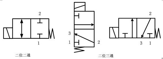

3.电磁阀的图形符号
  电磁阀的用途广泛,由于使用的行业不同,其图型略有差别。
   (1) 流程行业
   在流程行业带控制点的流程图(PID图)上,电磁阀的图形符号如图2所示。
             图2 PID图上的电磁阀符号
  (2) 机械行业
在机械行业或机电一体化的气、液传动系统,用的图形符号如图3所示。图3 是一个二位三通电磁阀,上下排列和左右排列的图形符号示意图。
                               图3 电磁阀图形符号示意图
   特别要说明的是:上下两个方框不是两个腔体,而是分别表示通电和未通电时的状态,上面方框(左边方框)是表示通电后流体流动的方向和端口,下面方框(右边方框)是表示不通电的时候流体流动的方向和端口。这种双状态的画法是把管路连接画在不通电的情况下,即画在下面的方框(右边方框)。
   图中的1、2、3标号采用的是GB/T 32215-2015标准的标识,按标准规定主气口由一位数字来识别,具体标识分别是:进气口为1,工作口为2,排气口为3。按标准规定:控制机构,先导控制口和电气连接线都用二位数字标识,如以下图5中的12,14,其第一位数字是1,第二位数字表示当相应控制机构动作时与主气口1连接的主气口的编号。
   图符的方框表示电磁阀的工作位置,有几个方框就表示有几“位”。方框内的箭头表示流体处于接通状态,但箭头方向不一定表示流体的实际方向。方框内的T形符号表示该通路不通。方框外部连接的接口数有几个,就表示几“通”。平时说的二位二通,二位三通,二位四通,二位五通就是根据以上来的。
   换向阀都有两个或两个以上的工作位置,其中一个为常态位,即阀塞未受到操纵力时所处的位置。图形符号中的中位是三位阀的常态位。
