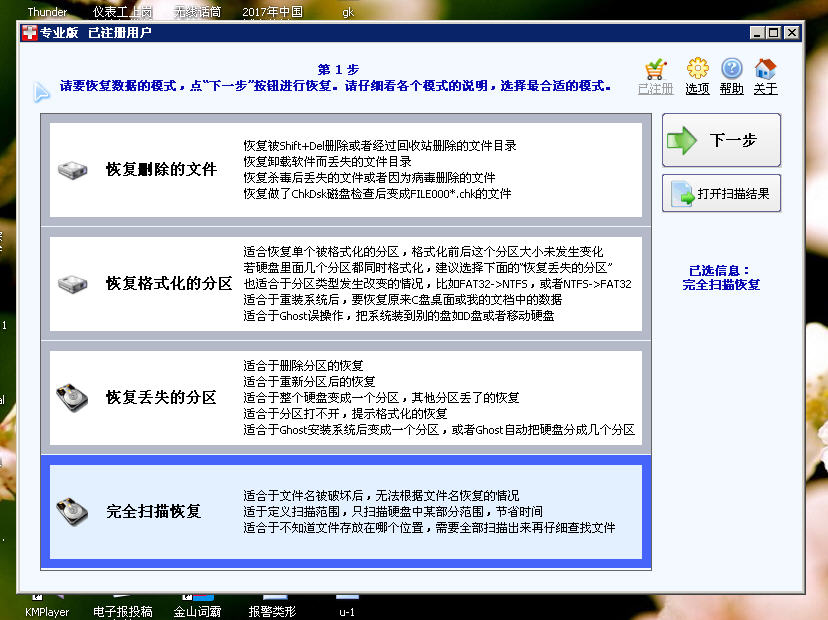

    格式化前要做的就是数据的备份,但读不了U盘怎么备份数据呢?换个思路,决定用超级数据恢复软件Super来恢复数据,采取“完全扫描恢复”模式,如图1。

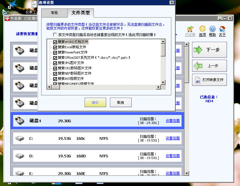

软件顺利找到了U盘,即图2 中的磁盘4。

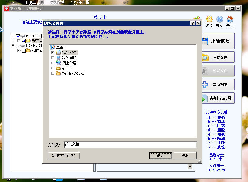

选择文件类型后开始进行扫描(图3),扫描完成后,选择要保存数据的位置后开始恢复。U盘数据有了备份,就可以对U盘格式化。

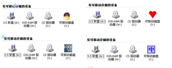

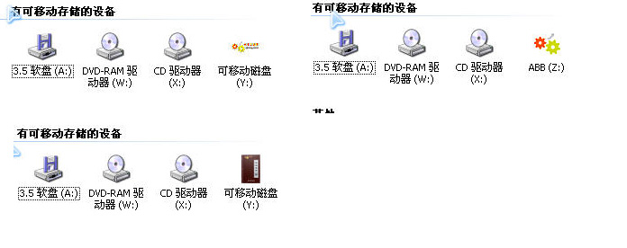

    但发现U盘盘符的图标变生了变化,如图4所示,不太美观。

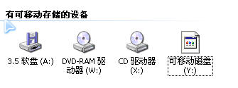

决定自行制作一个图标,先找了几个现成的ico格式的图标试了一下,如图5所示。

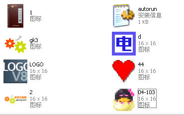

试成功后,我就做了几个图标,我做个性化图标用的软件是:icofx3。如图6 所示。
是用本网站的LOGO及齿轮和葵花宝典来做的。齿轮图标是在网站积分兑奖得的ABB U盘上试的。自已做个性化U盘图标是不是很有意思?U盘图标不相同时,当几个U盘同时插在一台电脑时就不会混错,而出现误操作,有兴趣的网友也可试做做

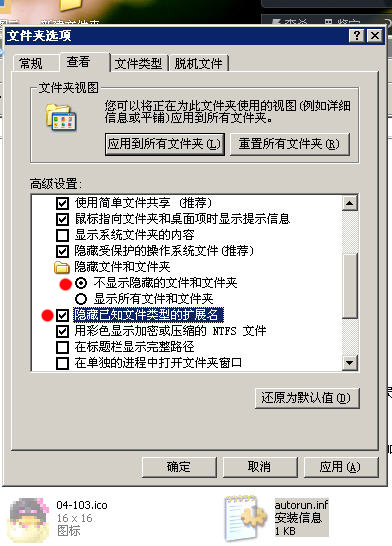

  为了避免图标被误删,可分别点autorun文件及ico图标的右键----“属性”----“隐藏”。再点菜单栏的“工具”----“文件夹选项”----“查看”----选中图7的红点项目----“确定”(图7)。
图8中的ico图标已放在压缩包中,有兴趣的网友可下载试用。
