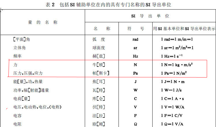

    按国际单位制的规定在力学计量中,压力(压强)和力是分别定义的。
(1) 压力
   压力(压强)的单位为帕斯卡,定义为1N的力均匀分布在1m2面积上所形成的压力。国际符号为Pa。帕斯卡这一单位是压力单位牛顿每平方米(N/m2)的专门名称。
(2)力
   力的单位为牛顿, 定义为使质量1kg的物体产生(1m/ S2)的加速度的力,国际符号为N。
   从以上定义可看出压力和力是两个不同的量,压力的概念不是物体受压的力,Pressure就没有“受压的力”的含义,而是把“压力”作为一个整体来对待,与压强的概念是相同的。

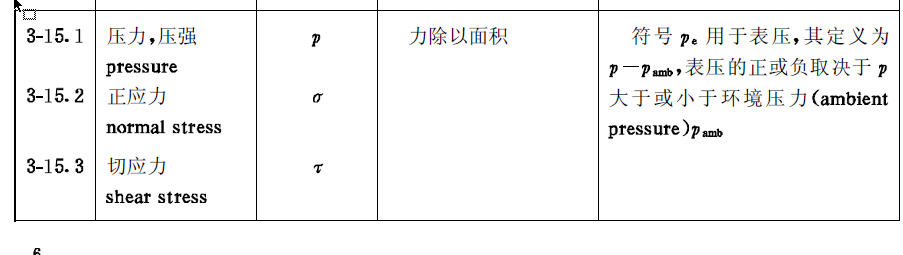

   我国于1983年开始实施GB3100-82《国际单位制及其应用》标准。并于1994年7 月1 日实施新的GB3100-1993《国际单位制及其应用》标准,其中:GB3102.3《力学的量和单位》标准就有压力的量及单位。
                          图二  压力
         图三 压力量的单位及单位的倍数单位
   从图二、图三可见,标准给出了两个并列的名称:压力和压强,优先使用的是压力。由于压力是一个经常用的单位,1971年第14届计量大会上对其给予了专门名称帕斯卡(Pascal), 国际符号为Pa, 即用Pa代替N/m2 。(这也是用科学家姓氏命名的SI导出单位之一。帕斯卡:法国科学家,他第一个用气压计测量高度,他还提出和研究了:帕斯卡定理,帕斯卡三角形,帕斯卡定律。)

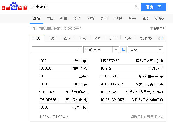

   要求数据准确时,应进行单位间的换算,这是很繁杂的工作,但现在可以在网上在线进行压力单位换算,只要在百度搜索框中输入“压力换算”,点“百度一下”,就跳出图四中的压力换算工具了。
                              图四  压力单位在线换算

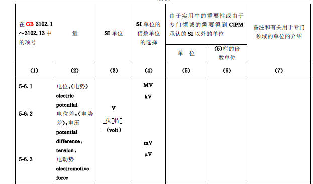

   网友最熟悉的电压单位,也有很多倍数单位,如图五所示,有MV(兆伏)、KV (千伏)、V(伏)、mV(毫伏)、μV(微伏),借此来理解压力的倍数单位,就觉得不复杂和好理解了。
          图五 电压量的单位及单位的倍数单位

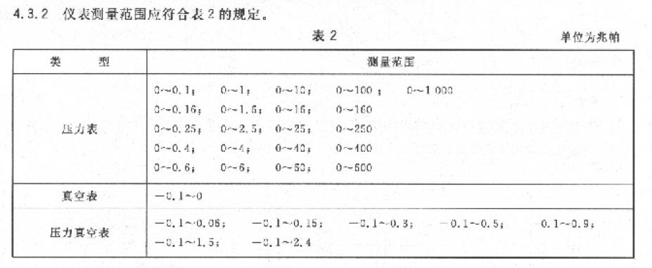

    压力表的测量范围、标度盘及标度单位的选择不是生产厂随意决定的,它必须遵守相关标准;标度单位的具体选定由产品标准规定。GB/T 1226—2010 《一般压力表》标准,对压力表、真空表、压力真空表的测量范围及单位都有规定,如图六所示。从图六中可看出一般压力表的压力单位只有MPa(兆帕)一种。
         图六  测量范围

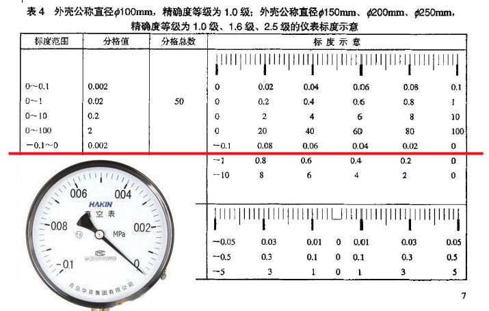

JB/T 5582----2005《压力表标度及分划》标准,规定了各种压力表的度盘标度及分划。网友上传的真空表照片,是符合现行标准的压力单位选定及标度分划的(图中红线所示)。
           图七  符合行业标准的真空表
