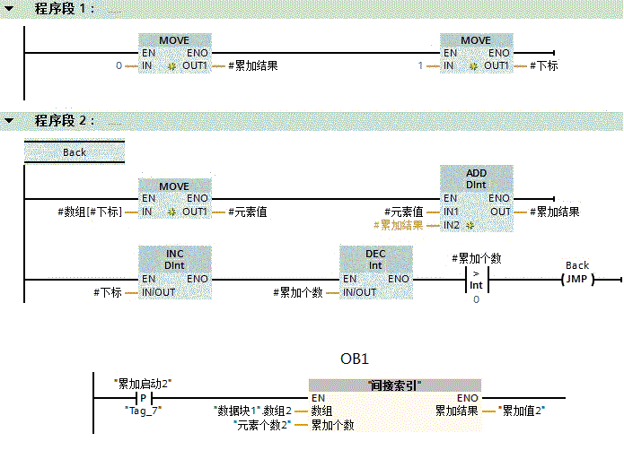

循环程序的关键是间接寻址,S7-1200的间接寻址离不开数组。可用FieldRead与FieldWrite指令实现对数组元素的间接寻址,也可以用变量做数组元素的下标,实现间接寻址。
S7-1200没有像S7-300的LOOP那样的循环程序专用的指令,可以模仿LOOP指令的功能来编写循环程序。下图的程序段1、2是名为“间接索引”的FC,程序段1清累加结果,设置数组下标的初始值。
程序段2用MOVE指令读取可变下标的数组元素值,用ADD指令累加。然后将下标加1,累加个数减1后如果大于0则返回标号Back处,反之结束循环。
图的下面是OB1中调用FC的程序。

按上图的程序运行会出现循环超时错误。
我加多一个“累计数”的IN,“累加个数”改为temp,在第一行加多一句 “累计数”  move  “累加个数”才没超时
