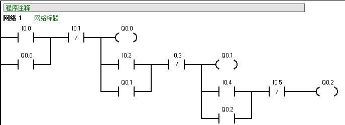

廖老师,您好,下图中的梯形图转换成语句表,2处ALD指令用的顺序看不懂:
转换成语句表为什么是
LD     I0.0
O      Q0.0
AN     I0.1
=      Q0.0
LD     I0.2
O      Q0.1
AN     I0.3
ALD
=      Q0.1
LD     I0.4
O      Q0.2
ALD
AN     I0.5
=      Q0.2
在梯形图中2处结构相同,ALD指令用的顺序怎么不同,
第一次在AN I0.3之后才是ALD,第二次ALD却是在AN I0.5之前。
下面是我的回帖:
这是S7-200的程序,两种处理方法都是可以的,“AN   I0.3”在ALD之前,是先连好3个触点,再串联。
“AN   I0.5”在ALD之后,是先将两个触点的并联电路串联后,再串联I0.5的触点。
不信您交换AN指令和ALD的位置,转换后的梯形图是一样的。
