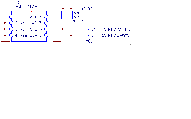

遇上一位,型号为ATMLH316(第二行L8CH),8脚贴片IC。搜,没有。就近的一片,长相模糊,看第一行有24字样,长得像EEPROM,取下认作了24Cxx芯片。放到编程器上,编程器发出抗议:警告引脚无法辨别,警告无法读取。我拿过板子细看,该芯片除1、8脚外,2~7脚全部接地,第一反应它肯定不是EEPROM,倒符合LM317(8脚贴片)的身份,或属同一类人物,此处大概起到基准电压源的作用,那么离它最近的ATMLH316,是EEPROM的可能性上升。再看引脚接法,1~4脚全部接地,8脚接+3.3V(或5V),7脚接地,5、6脚进了MCU引脚,看到这里,一位熟人的面貌在脑海中一闪而过,此位即是24Cxx芯片了。
放到编程器上试读取,选取芯片型号为24C04,能读取,但出现“部分数据未能读取”的提示字样,改型号为24C16,全部数据读取,但大半为空白数据,判断型号应为24C08,或24C16。用两者代换,只要数据放得下,应该就可以。

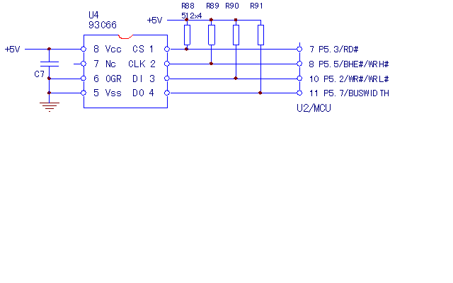

又遇到一位不太熟悉的朋友,ATMLH238(第二行66BM),搜,找不到相关资料。看、测量在电路上引脚与外电路的连接情况:8脚接+5V,5、6脚接地;1~4脚进MCU引脚,挂上拉电阻。脑海中蓦然闪现出另一个熟人的影子,好家伙,不正是你吗?
试取芯片型号93C66A,读取成功,确定了此型号身份。
两例上电误报警故障,在刷新“正常数据”后,因之修复。
