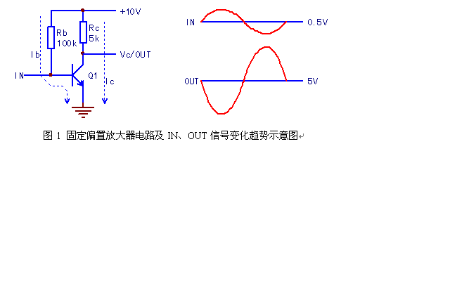

虽然如此,为了更好地理解由三极管为核心构成的放大或开关电路,我带领大家设计一款最基本的三极管偏置电路,由对此简易电路的分析,找到分析三极管电路原理的关键所在。
已知:供电电源电压Vcc=10V;三极管β=100;
要求:静态Ic=1mA;静态Vc(三极管集电极电压)=5V。可知这是一款简易单电源供电的小信号放大器。为了不失真输出信号电压(有较好的动态范围),通常将静态Vc设置为Vcc 的1/2,那么动态输出则是以5V为零点的上、下浮动的变化电压(如图1所示)。
电路设计:由电源电压=10V和Vc=5V、Ic=1mA三个条件,得出Rc值。10V-5V/1mA=5k;由β=100,第一步得出Ib=10µA;第二步若忽略发射结0.5V左右电压降,则10V/10µA=100 k。即RC决定了Ic,Rb决定了Ib。由两只电阻完成了静态工作点的建立。
1)静态工作点
拣要点,三个明要素:Ib=10µA;Ic=1mA;Vc=5V。
一个暗要素:我们将Q1的c、e极之间,看作一个电阻,暂命名其为Rce。此时在静态偏置状态下,Vc即为Rce和Rc的分压值,当然可看出Rce = 5k,此为第四个要素。
在输入信号作用下,其实是Rce的变化导致了输出电压Vc的变化。
需要注意:静态工作点即零信号时的工作偏置状态。此处的零信号并不一定是零电压值。参见图1的曲线图,IN端即Q1的Vb约为0.5V;Vc=5V。

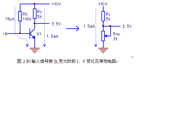

2)当IN输入信号使Ib在静态基础上有所上升时,必然导致Ic的同步上升。我们可以给出一个确定值以便进行定量分析。此时Ib↑=15µA;Ic↑=1.5mA(Rce↓);Vc↓=2.5V(这都是据欧姆定律加减乘除算出来的,Rc两端电压降7.5V,Rce两端当然为2.5V)。
Ic↑的使Rc两端的电压降增大,Vc下降,从暗要素考虑,此时是Rce的变小,导致了Vc分压点的电压降低,那么可见Rce为一只可变电阻,而实际上,在放大区内,三极管工作于可变电阻区,其c、e极之间,确实呈现一只可变电阻的特性!当Vc=2.5V时,可知Rce由静态时的5k变为现在的2k.。因而我在图2干脆画出这只电阻来,并标示出各点电压和电流值。
需要说明一下,三极管的控制特性为电流控制器件,此处在输入回路关注的是输入电流的变化而Vb值。这是因为:三极管的发射(PN结)结导通电压是一个相对稳态的值(称门坎电压如0.6V左右),而在此相对变化极小的Vb电压范围以内,其流通电流值Ib却有较大范围以内的变化。因而此时只关注Ib对Ic的影响。而从根本上来说,三极管是个电流控制器件或者为电流放大器,而电压放大,是个间接的结果——接入负载电阻Rc的目的,即是将Ic变化转化为Vc的变化。
可见,IN信号电压上升使Ib在静态基础上往正方向变化时,Vc呈现反方向变化,从IN和OUT的关系看,为反相关系,由此可确定该放大器为反相放大器。

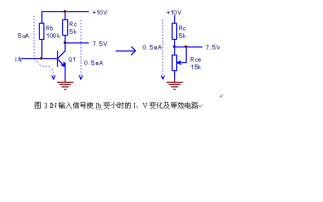

3)当IN输入信号使Ib在静态基础上有所下降时,必然导致Ic的同比例下降。我们也可以给出一个确定值以便进行定量分析。此时Ib↓=5µA;Ic↓=0.5mA(Rce↑);Vc↑=7.5V。
Ic↓的使Rc两端的电压降减小,Vc上升。从暗要素考虑,此时是Rce的变大,导致了Vc分压点的电压上升。当Vc=7.5V时,可知Rce由静态时的5k变为现在的15k。
综合以上2)、3)来看,输入信号电流的变化范围±5µA;放大100倍后,Ic变化范围±0.5mA;其实是Rce由此产生了2k~15k的变化量,导致了输出Vc变化范围±2.5V。

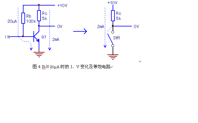

4)进入饱合区的工作状态
IN输入信号电压的上升,使Ib↑≥20µA;Ic↑=2mA;Vc↓=0V。此时因为Rc=5k,电源电压=10V,Ib在20µA以上继续增大至哪怕至毫安级,Rc流过的最大电流也只能是2mA,其两端最大电压降也只能10V,此时的Ic =2mA被称为饱和电流。三极管工作于饱和状态。
此时的Rce<<Rc已经不再具有可变电阻的特性,更适宜于用SW1的闭合来等效了。Q1已经出离了放大区,进入了开、关区之一的饱和区。若忽略微小的饱和压降,则Vc可看作0V。

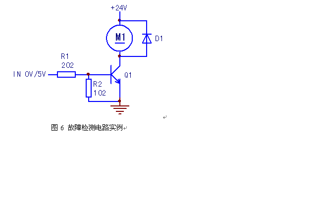

3、电路示例2——故障检修
3.1电路检修基本要点和次序:
先电源;后信号;电路本身。
3.2而对于采用MCU或DSP构成的电路系统,通常应首先考虑到软件或数据的问题,然后才落实到硬件电路本身。如上电风扇不转。
3.2.1 查看参数设置,风扇运行一般有三种模式,1)上电运转;2)启动后运转;3)检测模块温度至一定值后运转。 若设置处于第3)项,当然风扇不转,与硬件电路没有一毛钱的关系。修改相关参数即能运行了。
3.2.2查找硬件电路的故障
具体到该电路(见图6)。可用“短路法”实现快速、准确的故障判断。
1) 用金属镊子短接Q1的c、e极,此动作意义:确定供电电源和风扇好坏。若风扇运行正常,说明供电电源和风扇均正常。反之,检查电源和风扇好坏,对于风扇可单独施加24V直流电源验其好坏。检测故障,不见得全盘依赖万用表啊。
2) 测量Q1的Vbe电压,确定电路本身或信号异常与否。可能会出现以下几种测量结果:
a)Vbe等于R1、R2的分压值,约为1.7V左右。结论是Q1的发射结开路(发射结为二极管特性,导通电压约0.6V左右)。
b)Vbe=0.7V,控制信号正常,结论是Q1的集电结开路。
c)Vbe=0V,有以下三种可能:
(1) 测R1左端也为0V,信号未到来,故障无关乎本电路,查前级信号传送电路;
(2) 测R1左端为5V。基极电阻R1断路,可用电阻测量法确定;
(3) 测R1左端为5V。Q1的发射结短路,可用电阻测量法确定。
