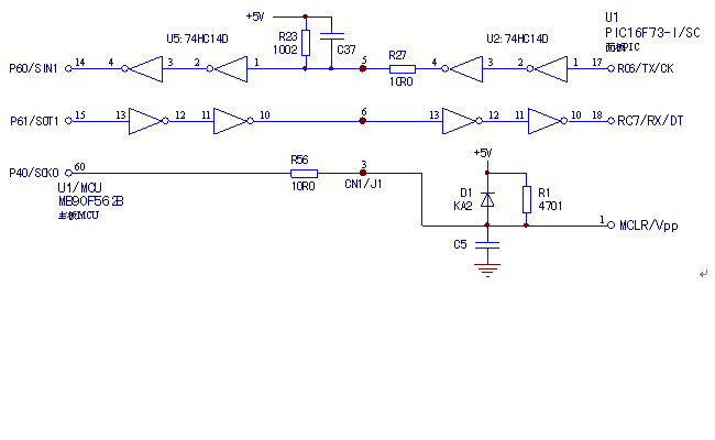

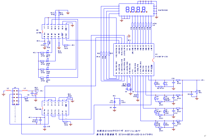

五线端串行数据型
图1 五线端串行数据型面板电路图
图2 主板MCU与面板PIC通讯电路
五线串行数据型:
(1)+5V、GND电源线两根;
(2)主板MCU和面板PIC的来回通讯脉冲(两根)。
(3)多一根面板PIC系统复位控制线。如图2所示,U1的1脚已有由R1、C5、D1构成的复位电路,但同时该脚也引入主板MCU发送来的复位指令。前者可称为“自复位”电路,后者可称为“外复位”电路。
显然,主板MCU具有面板是否可以工作的生杀大权。修过一例类似电路的故障:面板显示88888,一切操控失常。在断开R56后,面板操控与显示正常,整机运行正常。这起码说明两个问题:
(1)可能为主板MCU的引脚内电路坏掉,输出错误的复位指令;
(2)事情恐怕又要推到无辜的程序员身上,或其它无法猜测的原因。
我宁愿相信是第一种原因。我不愿相信是第二种原因,人心不该变得这么九曲回肠,让人费解。
掌握面板及相关通讯电路的原理,并非仅仅是为了检修面板电路,更为要紧的是由此判断主板MCU的工作状态。
