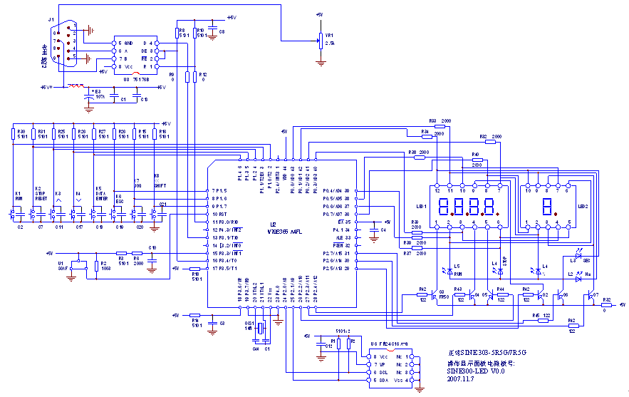

四线端差分总线型面板电路
图1 四线端差分总线型面板电路图

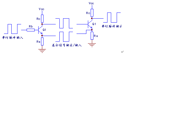

将一路脉冲转变为差分信号或将差分信号转变为一路脉冲,方法有很多,如大家所熟知的差分放大器,即为其一。如果用晶体三极管电路来表述,也能大致说明转换的原理,见图2。
图2 串行脉冲-差分信号的双向转换示意图

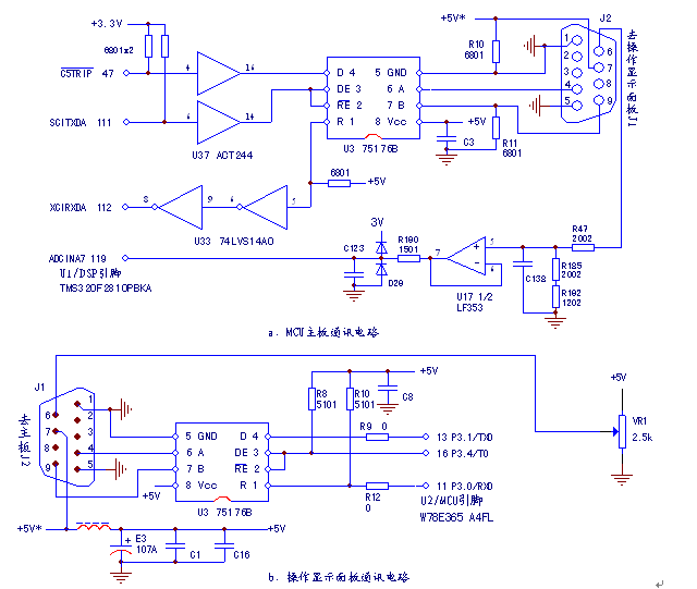

图1中采用的U3(75176B)为半双工器件,双向传输须由DE/RE端进行切换进行,即主-从通讯模式。长江呼叫黄河后,即甲方呼叫(或应答)完毕后,乙方才能应答(或呼叫),呼叫与应答不能同时进行,传输速度有所局限。通讯电路见图3。
图3 四线端差分总线通讯电路图
(1)+5V、GND电源线两根;
(2)A、B差分信号总线两根。
多出一根面板电位器调速信号线(暂不计入)。
若面板显示异常,系统不能运行时,(以面板电路中U3的工作状态为例)检测方法如下:
(1)测4、3脚有脉冲信号存在(3脚为高电平也算),测6、7脚无差分信号输出,U3芯片坏(不能将串行脉冲转换成差分放大器输出);
(2)测6、7脚有差分脉冲信号,1、2脚无脉冲信号(2脚为低电平也算),U3芯片坏(不能将差分信号转换成串行数据输出)。
(3)3、4、6、7脚俱有信号,但1脚(接收端)无脉冲输出,说明面板工作正常,MCU主板没有发来联络信号;
(4)6、7、1均有信号,但4脚无脉冲信号进入,MCU来的联络信号已经发到面板,面板MCU没有回应信号(面板MCU没有正常工作)。
通讯模块的好坏,或通讯线路是否畅通,或通讯的双方状态怎么样?可由脉冲信号检测判断,得到确定的答案。一般通讯失常,并非(虽然不排除)通讯模块或通讯线路出现了问题,而是通讯的一方已经罢工了。这就如同通讯中断后,不见得是电台出了故障,而可能是通讯员开了小差。
