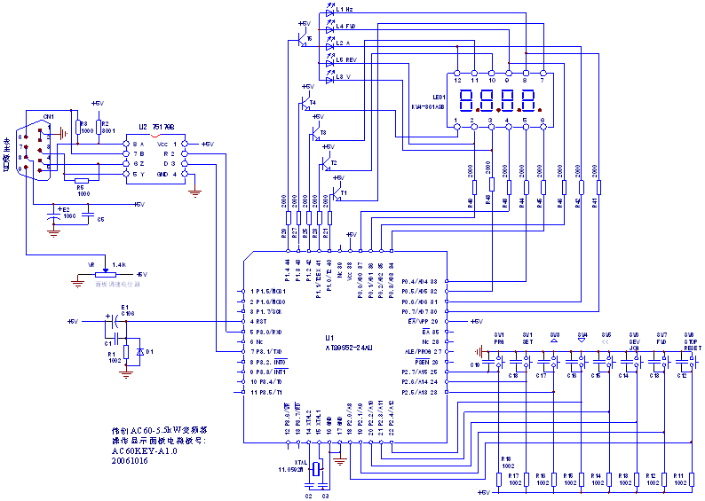

六线端差分型面板电路
图1 六线端差分型面板电路图

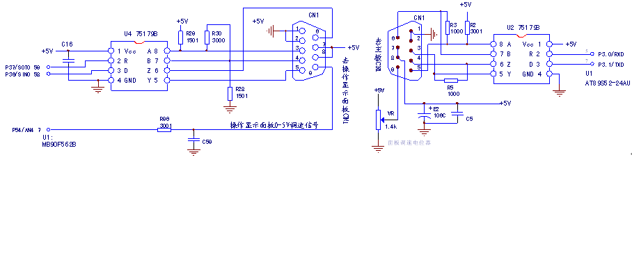

图2 六线端差分总线通讯电路
六线端差分:
(1)+5V、GND电源线两根:
(2)点对点差分总线四根。
上图中采用75179B全双工通讯芯片,和75176半双工通讯芯片之比较:
(1)都需要成对出现,两端为串行脉冲,中间传输为差分信号。是串行脉冲和差分信号的转换器。
(2)75176为主-从通讯模式,甲、乙是轮流讲话,不能同时讲话。但甲可以同时和乙、丙、丁等数位下属有选择性地轮流通话。通话需要给出说与听的切换时间,不能同时说,心急了不行。75179为点对点双向通讯工作模式,通话只能在甲和乙两位领导之间进行,听的同时可以不顾礼貌地大说一通。但不能有第三个人在线——下属不能偷听领导谈话。传输速度当然要快一些。
其中A\B、R是一组,为甲方领导来电线路;Z\Y、D是一组,是乙方领导回电线路。
故障检测(仍然只管信号的有无,不管其具体内容):
(1)A、B端有差分信号输入,R端无串行信号输出;或D端有串行信号输入,Z、Y端无差分信号输出。通讯芯片坏;
(2)R端有信号,D端无信号,面板MCU没有工作;A、B端无输入信号,主板MCU没有工作或通讯线路异常。
综上所述,面板电路盖有五种。其中被动型一种(不含MCU或PIC器件);主动型(含MCU或PIC)四种,分为串行四线式/五线式两种,和差分四线式/六线式两种。如此,面板电路和通讯电路的概貌可见矣,检修思路可成矣,主板MCU是否在工作中有据矣。
