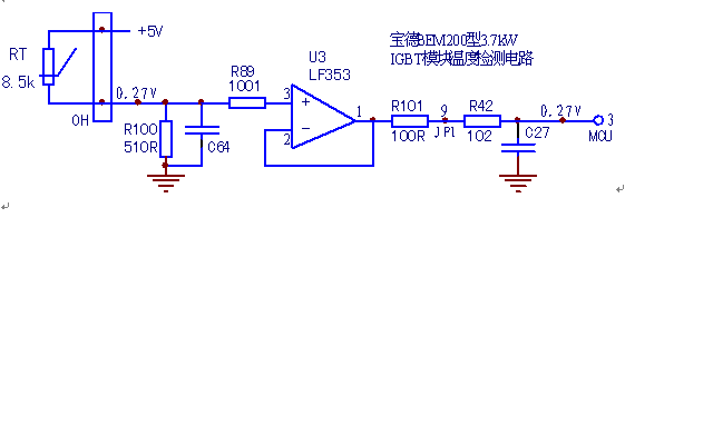

BEM200型3.7kW变频器上电报E.OH
如题。温度检测电路简单,我说不处乎十个八个元件,顺一下电路,也用不了多大功夫。
温度检测电路如上图所示,包含温度传感器才8个元件。中间仅用了一级电压跟随器电路,输入为串联分压电路,将温度变化转化为分压点的电压变化。据实测温度传感器的“实时值”与R100分压估算,信号电压约为0.27V左右。实测送至MCU器件3脚的信号值也为0.27V。
奇怪的是,该机上电报E.OH(意为功率模块温度过热),而温度检测电路分明没有问题。用调压器改变该点信号电压值,也是一样。
说明E.OH报警信号,并非温度检测电路所给出。
而可能是有异常情况发生了:比如欠费停机。
有时候,修理者真是无奈。无能为力,没有办法。检修到这里,只有画个句号。
