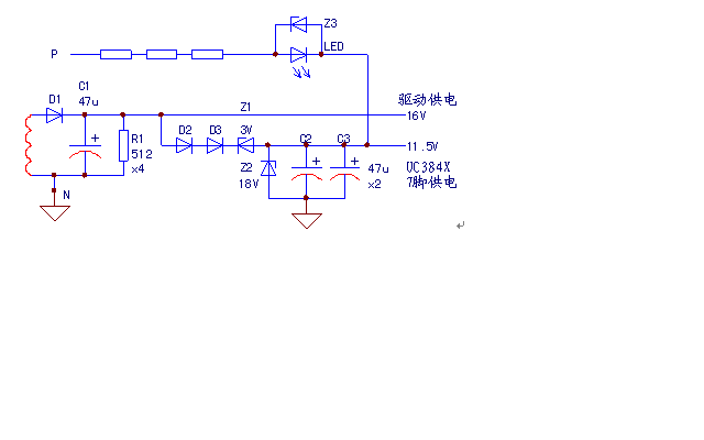

启动时面板短暂熄灭,充电继电器响,貌似重新上电。判断:开关电源负载电路有短路,查驱动芯片A3120,其中一只的5、6脚之间有百欧姆电阻(输出级下管漏电),启动时(上管导通)造成驱动电源短路,开关电源因过载而停振。换芯片后,启动中面板显示88888,充电继电器也有失电响声。查负载电路及IGBT模块,俱无异常。
换一个思路:当开关电源带载能力差时,也会再现此类故障。
查振荡小板供电电源(振荡芯片采用UC384x系列器件)电路,发现特复杂,如图所示:
检测C1、C2、C3容量与交流内阻均无异常,对串入Z1稳压管的供电支路结构表示不解:通常,1W稳压二极管的典型工作电流仅为10mA级,根据经验,芯片回路的常态工作电源约在12~15mA左右(开关管所需的峰值驱动电流显然更大于此值),串接Z1,几乎无电流裕量,让人为其承载能力所担心。
再者,根据经验,振荡芯片的11V供电,已届10V欠电压停振保护边缘;同时幅度过低的脉冲信号使开关管的开通能力变差,致使能量传输打了折扣。此时测MCU的+5V电源,有时低于4.6V,造成面板显示88888的故障现象。
查无异常,果断将D3与Z1短接,以提升振荡芯片的工作供电电压。上电启动运行,恢复正常。
