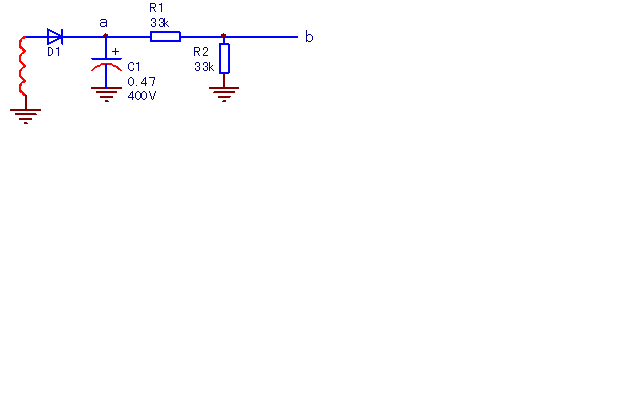

CDI9100机器,电压检测电路故障,上电报欠电压。检测电路元件均好,据电阻分压网络估算送入MCU的检测信号电压,应为1.6V。但测实际信号电压为1V。外加信号1.4V时,报警信号消失,工作正常。
测量电阻值是好的,但分压值与其不对应,不讲理了。干脆将原分压电路元件拆除,将后级电路与整流滤波电路完全脱离,另加R1、R2分压电阻(见下图),上电检测a点电压值为50V,但检测b分压点时照常懵圈:明明应该分压25V,偏偏分压成了十几伏!
用示波器测滤波电容C1端为稳定50V直流,测b点就有了(负向成份较大的)脉冲信号。此信号何来?无解。一时之间思潮澎湃,诸如“递进递减、寄生、互感、电磁感应、反射、接收天线”等等词汇涌上心头。
后在b点加接1uF100V滤波电容,为稳定分压25V,恢复原电路后故障排除。
没找到(隐身的)故障元件,采取消噪措施后修复。
从前怎么是好的,原因何在?不知。
君知,请教我。
