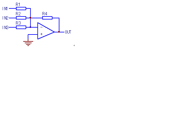

反相求和电路输出结果的快速估算
图1 基本电路构成
当R1=R2=R3=R4时,最容易估算出输出值。即1N1+IN2+IN3=-OUT。可由此式快速估算出图2电路的输出值。
图2  当R1=R2=R3=R4时输入、输出结果

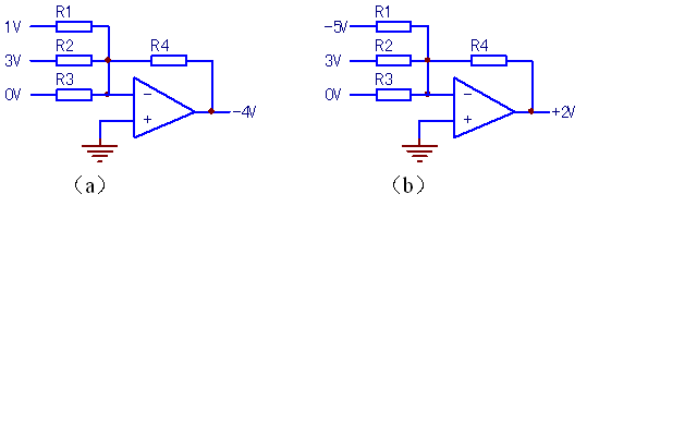

反相求和电路的基本电路形式仍然为反相放大器的结构,输入端符合“虚地”规则——这给电路分析带来了极大的便利——每路信号电流均流入“零点”,各分支信号的运算结果互不影响,不存在相互“分流、环流”等现象。其特点:
(1)当某路信号输入电压为0V时,因输入电流也为零,即不对输出结果有所影响,可忽略该路输入;
(2)当数路输入信号的极性相同时,将各输入相加,得到输出结果。图2中的a电路,1V+3V=-3V;
(3)当数路输入信号的极性不同时,将其相减后即得到输出结果。图2中的b电路,3V-5V=+2V;

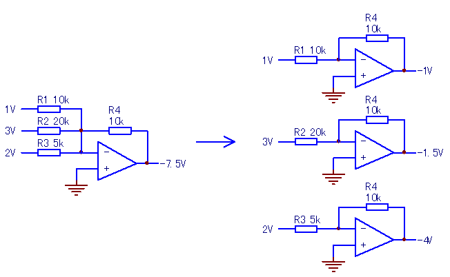

图3 当R1~R4其取值不等时的输入、输出结果
如图3所示,输入电阻R1、R2、R3不再相等,此时一口估算出输出电压值,有点难度。可以采用化整为零的方法,将其等效为右侧电路,进行分支估算后将结果相加即可,仍然简单。
可以看出,R1输入支路为反相器,R2输入支路为2倍衰减器,R2则为两倍压反相放大器电路,由此可得知输出结果。
显然,输入电值越小,由此形成的信号电流越大,对输出施加的影响也显著。
