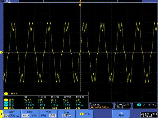

永磁同步驱动电机参数:
额定工作电压:60V
额定功率:6KW
峰值功率:12KW
最高转速:5300RPM
问题:
电机转速500rpm,扭矩达到69Nm时,电机三相输出电流波形突变严重,表现为峰值电流波形尖锐,每增加1Nm,相电流峰值电流增加约20A左右,400、500、600rpm均存在突变情况,500rpm突变尤为严重,易导致驱动控制器相过流保护,苦思冥想也未找到原因,还望大神能指点迷津,不胜感激!
测试波形:
1、你首先能给出电流波形正常的情况是什么?
2、然后由正常到不正常的情况是什么?
3、这样就有分析的基础了!

我觉得在500rpm转速下下面的波形应该是正常的,驼峰高度基本一致
juesure 的 回复内容:
对: 刘志斌 你能说一下驼峰是怎么产生的? 内容的回复!
驼峰是由于驱动信号死区时间造成的,转速越低,死区效应越明显

毛刺尖峰不否认一部分是由于示波器引入,但从曲线的总体趋势来说还是差不多的,我尝试过不同的示波器、功率分析仪、录波仪等设备,可以确定这一点,电流峰值仍会造成保护电路误保护

直流电容两端电压100伏,电机为6对极,反电势线电压是不是在120V/Krpm左右?另外,电机是不是反电势波形为梯形波,非正弦波形?
ShowMotion    发表于:2013-10-14 11:08:15 13
引用 juesure 的回复内容: 回复内容:对:    ShowMotion  速度环下电流波...对接的试验,监测的是加载电机的电流波形:那么加载设备是被动适应的,实际的负载是工作于速度模式的电机扭矩输出。这个扭矩的输出波形和很多因素有关系:1、加载电机(力矩模式)的力矩限制及PID参数;2、速度电机的PID参数;3、机械连轴的刚性;4、电源的输出功率;你可以先加轻载试试,看波形如何让?先排除是电源容量的问题。再检查电机连轴有无间隙或额外形变阻力。其次你将速度电机的PID参数调节一下,看如何变化。加载电机的PID参数也调节看看,看如何变化。你的电流传感器(探头)的频宽是否合适也是需要关注的,会有一定的影响。
juesure     发表于:2013-10-14 13:13:52 14
回复内容:对:  直流电容两端电压100伏,电机为6对极,反电势线电压是... 内容的回复! 电容两端是60V,反电动势是15V/KRPM,反电动势几乎是标准的正弦波

回复内容:对: juesure  回复内容:对:  直流电容两端电压100伏,电机为... 内容的回复! 电机的线电感和线电阻分别是多少?还有电流环的控制频率是多少?
juesure     发表于:2013-10-15 08:56:49 20
回复内容:对:  回复内容:对: juesure  回复内容:对: ... 内容的回复! 线电感约90uH左右,线电阻约800mΩ左右,电流取样率为10K

楼主想到问题原因没有?90uH的电感,用10K的电流闭环控制根本控制不住电流。要想控制好电流只能提高电流环控制频率,但频率过高,功率器件发热太厉害了。
    发表于:2013-10-16 07:53:27 27
即便用VF10KHz的调制频率,在大负载即大电流下,电流波形很差。负载小的时候电流波刑也正弦度很差,这个现象与死区基本上没什么关系。

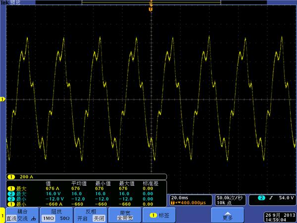

是穿芯式霍尔传感器吗?这个波形可能是算法导致的,怀疑空间矢量切换时导致的异形,感觉把凹进去的驼峰反个向,波形就比较正常啦。轻载的波形是怎样的?
juesure    发表于:2013-10-16 17:01:52 29
回复内容:对: ShowMotion  是穿芯式霍尔传感器吗?这个波形可能是算法导致的,怀疑空... 内容的回复! 是用的穿针式霍尔传感器,轻载的时候波形也比较差,下图为500rpm/10Nm时相电流波形
